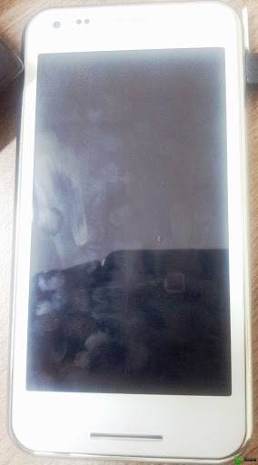

    Sao mình có con take KM S300 mà nó lại không có có chữ HD. Coi trên vỏ thì nó chỉ ghi camera chỉ có 5M, Bộ nhơ chỉ 8GB. Vậy nó có sử dụng được với mấy cái ROM và recovery trong box này không vậy? Các cụ cho ý kiến với.

    con này lạ vậy.ngoại hình đâu phải Take HD đâu..tthôi.đừng up,coi ăn hành thì khổ

    Con này đâu phải Take S300 đâu bạn! Xem trong thông tin của dt ý

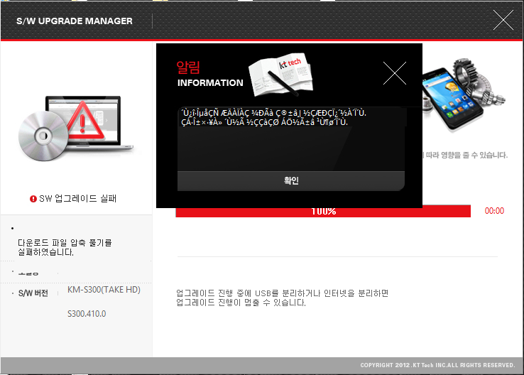

    Need help !! KM-S300 .
    I bought kt-tech KM-S300 last night and upgrade to v4.0.4 via the Take upgrade Manager v4 online Successfully,
    also ROOT & RECOVERY CWM 5.0.2.7 Successfully.
    * In CWM, wipe all and full backup to external SD.
    * Up ROM "Tiếng Việt Take S300" success, but that the weak WiFi signal.
    so i decide to go back to stock,
    * in CWM -> 3 wipe -> backup and restore -> restore from external SD -> Yes
    but the error "restore system failed.."
    again wipe and restore but this time stuck on the line "restoring system..." wait more than 15 minutes but failed: (
    remove battery for 5 minutes, and now does not go into Recovery : ( gets stuck on LOGO
    Try Take upgrade Manager v4 , after 95% disconnect cable error. do it 4-5 times but failed..
    Try Take upgrade Manager v2.2 . after 100% show error message (But I don't understand, i can't read Korean.)
    how can i go to CWM again and Restore? or any other way to up offline or online Success.?
    Thank you.
