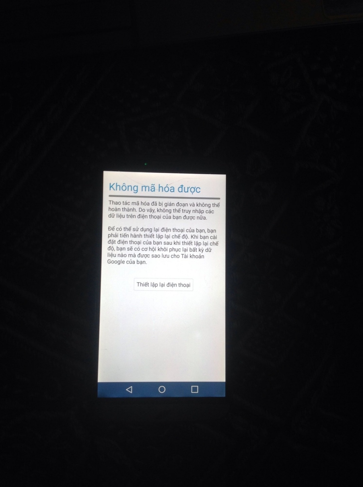

VDT giúp mình với mình dùng em F320L kdz về bản gốc 21v giờ không khởi động lên đc chỉ dừng ở bootanimation cứ chạy đi chạy lại mãi không vào android đc?
