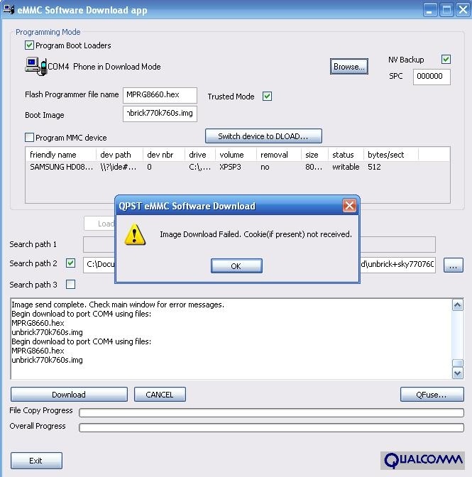

    ai unbrick được bằng cách này thì chỉ cho mọi người cách fix lỗi image download failed với

    Bạn làm được thì chia sẻ kinh nghiệm cho mọi người với.
    Mình làm mấy chục lần cho con Sky A770K, làm rất kỹ theo từng bước mà vẫn bị lỗi: Image Download Failed. Cookie(if present) not received
    Qua diễn đàn khác thì họ nói muốn unbrick cho dòng sky bắt buộc phải có 3 file: .hex , .mbn , .img
    Mà link thư mục "unbrick sky770760" bác thớt cho chỉ có filr .hex và file .img chứ mấy huhu.
  3. AngelAlone
    4/7/15
    Mình tìm hiểu rồi bác, lỗi này phải box repair em nó. Mà box repair như thế nào em đang tìm hiểu. HÌnh như dùng phần mềm JTAG Manager for RIFF Box.

    ai biết fix lỗi này chỉ em với .lỗi này chác nhiều bạn cũng bị giống mình:confused::confused::confused::confused::confused: ád.JPG
