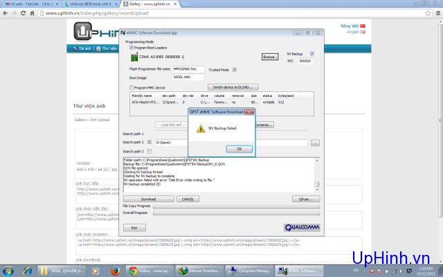

    mọi thứ ok cho đến khi ấn download , có cứ nháy nháy con chuột rùi hok thấy tiến trình chạy . hok bít như vậy đẫ chạy chưa chủ top ? vẫn để nguyên 1 tiếng xem thế nào ,

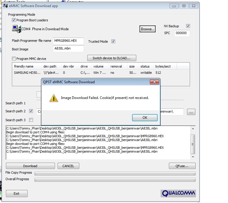

    Giúp em sky A830l bị brick vẫn nhận qhusb em chạy emmc báo ok ma không lên
    Begin download to port COM32 using files:
    D:\A830L_QHSUSB_benjaminwan\MPRG8960.hex
    D:\A830L_QHSUSB_benjaminwan\A830L.mbn
    Download completed - no errors detected
    Timeouts: 1st dev arrival 60000 ms, linger time 10000 ms

    4/2/13
    lôi.jpg của e làm đầy đủ rồi mà nó lại hiện thế này ạ. máy của e là 830k

    Máy của bác nguyên nhân sao mà bị qhsusb dload ah ?vì có nhiều nguyên nhân khiến máy dẫn tới tình trạng như vậy , có thể do lỗi nguồn , và cũng có trường hợp lỗi ổ cứng
    ! phương pháp trên chỉ khắc phục cho những máy up rom bị brick và còn nhận chế dộ qhsusb dload thôi nhé
