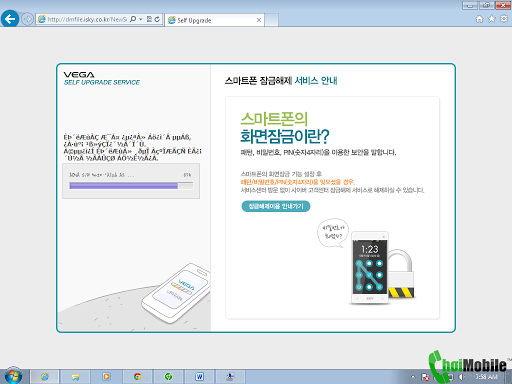

    Tình hình là con vợ của mình dòng a770k, hôm qua úp room Tiếng Việt bị lỗi, sau đó mình úp lại room góc nhưng cứ đến 874% là đứng ở đó luôn như trong hình vậy. choimobile.vn-Help.png
    bây giờ mình có làm gì nó cũng đơ ra chẳng động đậy gì, ngoại trừ cắm sạc vào thì hiện lên S/W đỏ. ngoài ra làm gì cũng chẳng được ( có thể đã thành cục gạch). giúp mình với. Bạn nào có thể tư vấn hướng dẫn giúp mình với.
  13. tungkick777
    tungkick777 Team SS
    15/12/12
    3,250
    6,747
    NHỮNG MÁY NÀY HIỆN chỉ co giải pháp dùng box easy jtag format emmc thôi bác à:D nếu sữa thì liên hệ mình
