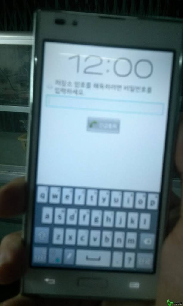

  6. chuẩn bị gửi lên bác 2 bé LTE II , 1 bị qhsusb, 1 bị khóa hdd hix

    lụm thêm một e lte 2
