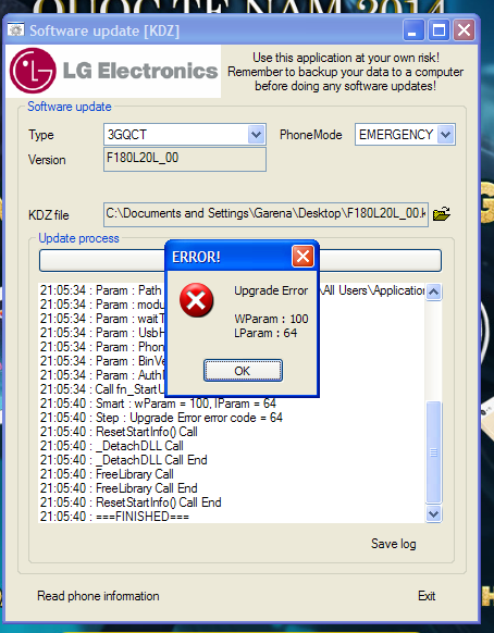

  1. newhalo214
    31/1/13
    104
    195
    ko ai biết lỗi này ah`?

  4. newhalo214
    31/1/13
    104
    195
    Tình hình là đã mò 2 ngày nay vẫn ko có cách khắc phục, đã thử cài lại tất cả mọi thứ, file kdz khác, và thử trên máy tính khác đều ko được. Chạy nó vẫn chỉ hiện giao diện LG Mobile Support Tool và load thiết bị chứ ko hiện giao diện chạy rom giải nén kdz up rom.

    Làm đến bước này chắc các bạn đã cài đủ driver rồi...
    Bước 1...Tải cái này về giải nén chép đè vào theo đường dẫn: C:\ProgramData\LGMOBILEAX
    http://www.mediafire.com/download/ildz494uhchrx9j/LGMOBILEAX.zip
    Bước 2:...Vào theo đường dẫn sau: C:\Windows\System32\drivers\etc\hosts
    mở file này bằng notepad và thêm dòng này vào: 127.0.0.1 csmg.lgmobile.com
    lưu file vào thoát ra...
    Bước 3:...Tải tiếp 2 file sau về giải nén vào mục shttps chạy file http trước rồi chạy flashtool sau...
    http://www.mediafire.com/download/b6x028l94ux81g2/SmallHttpServer.zip
    www.mediafire.com/download/zzuewrjbbkvj4f5/FWFlashTool.zip
    Bước 4: làm như Flash rom bình thường...
    Mình cũng bị như các bạn mấy hôm nay..mò mẫm mãi cuối cùng cũng UP lại rom được cho em G...
    Chúc các bạn thành công...nếu hay thì LIKE mình cái lấy tinh thần nhé...

    Mình có cách dễ làm hơn đây, mọi thứ đều tự động:
    1. Down file tại link này về và giải nén: http://www.mediafire.com/download/n7381xoogq7b4x2/LG_KDZ_Flashtool_Offline_fix.zip
    2. Cài đặt Driver LGB2CApp trong file, nếu đã cài rồi thì có thể bỏ qua
    3. Nhấp phải lên file LGMOBILEAX.exe, chọn Run as administrator
    4. Chạy file Run file KDZ Automatic Offline Procedure.vbs và cứ click OK/Yes nếu có hộp thoại hỏi
    5. Click vào icon Windows Enabler bên dưới bật ON.
    6. Chọn file KDZ và flash như dùng flash tool bình thường (có hướng dẫn trong file Instructions.docx)
