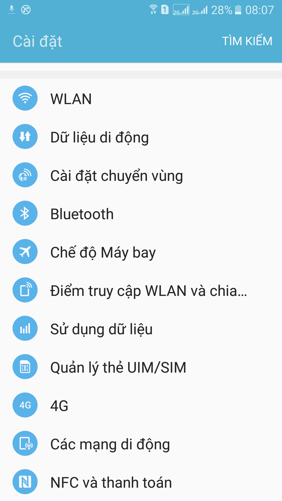

  15. Chaeyoung
    10/1/17
    Huhu ai giúp mình vs :(((
    Mình làm theo hướng dẫn bên didingthongminh, làm 2 bước unlock sóng, khởi động lại xong h nó k nhận sim vs sóng luôn :(((

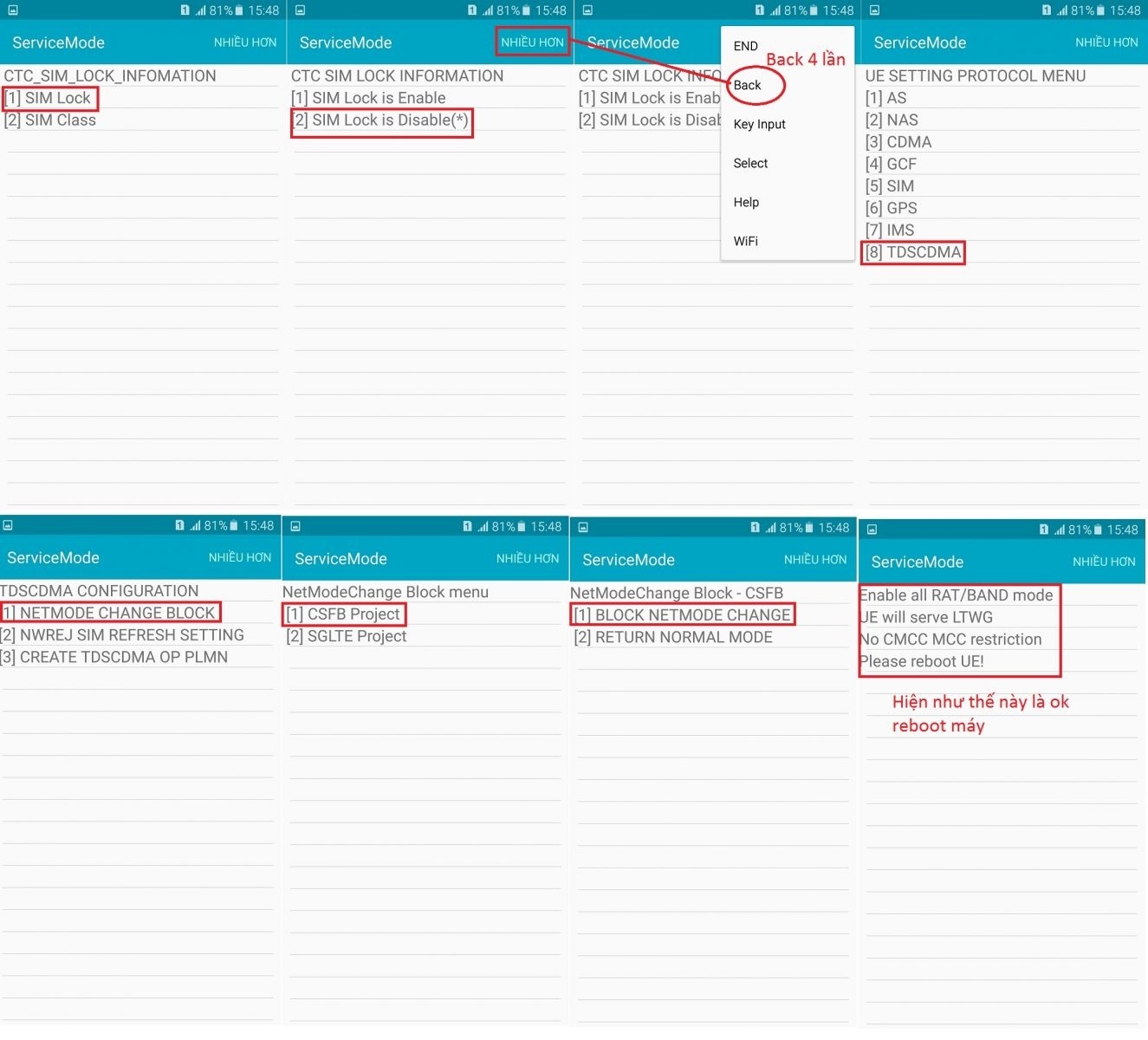

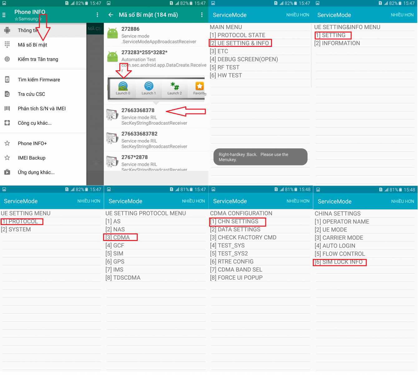

  17. thanhanqn
    16/1/13
    42
    Làm như hình nhé, làm theo video hướng dẫn là sai thì phải

  19. ToRieu1998
    17/12/16
    Dung "factory IME" y p sau do nhap ma *#27663368378# roi unloc sim 1 nhu ban "thanhhanqn" huong dan do ban. Luu y: neu dung "factory IME" thi bo qua 2 cai hinh dau tien nhe. Chuc p thanh cong

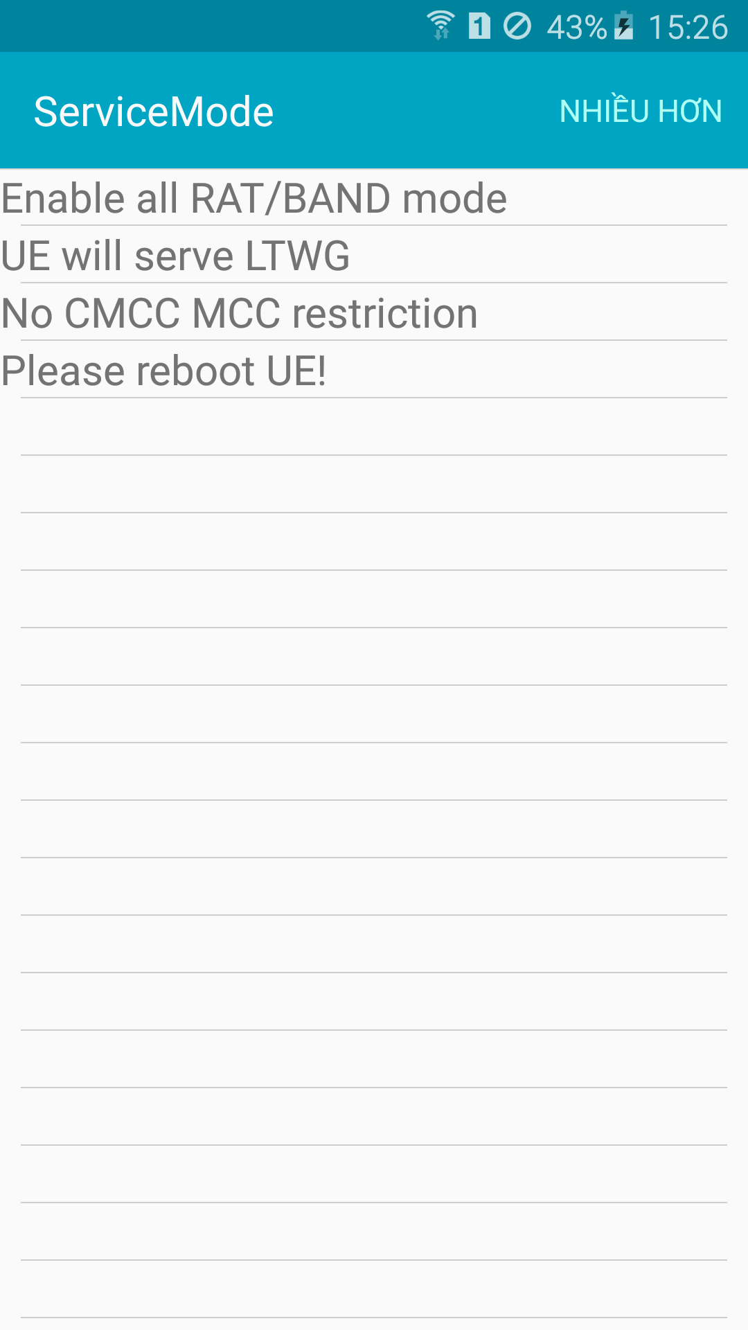

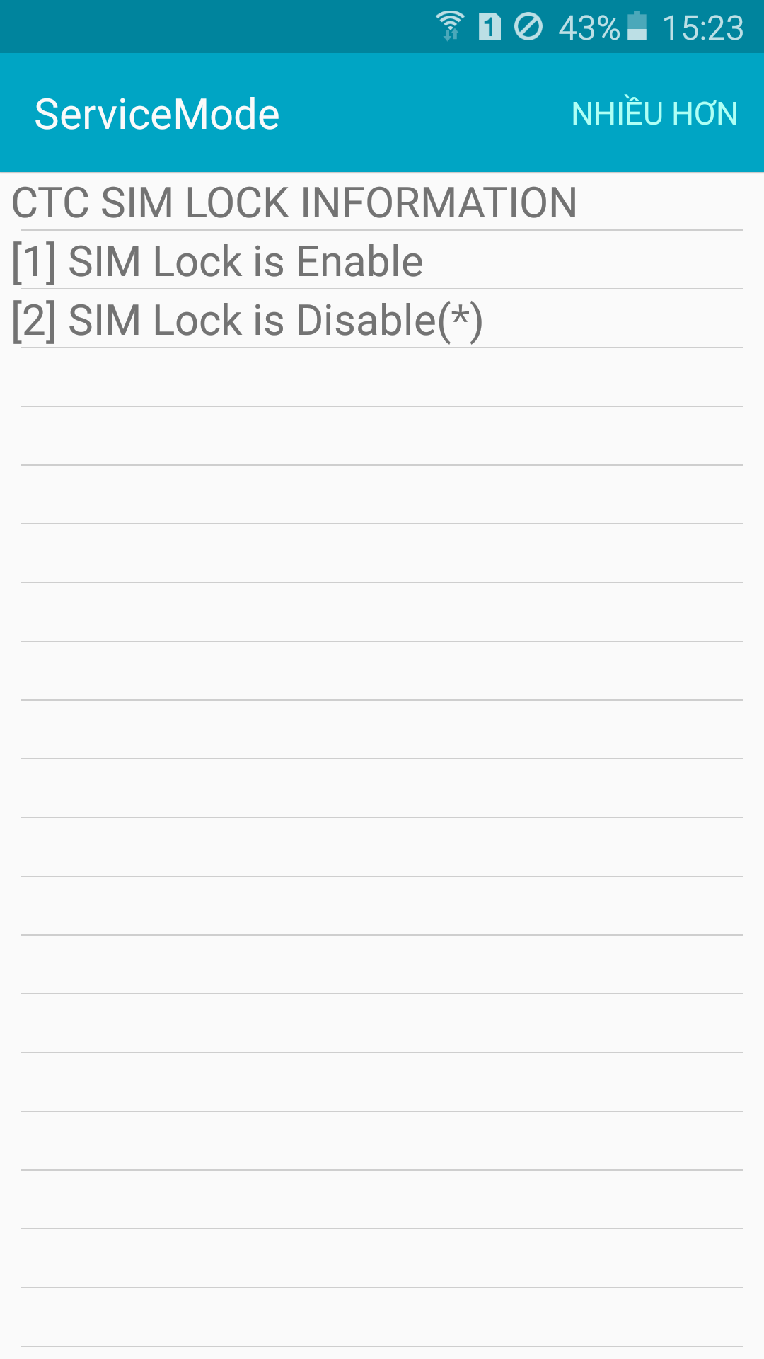

  20. Chaeyoung
    10/1/17
    Mình làm như a an chỉ r. ra kết quả như trong ảnh luôn nhưng reset lại vẫn ko đc : (
