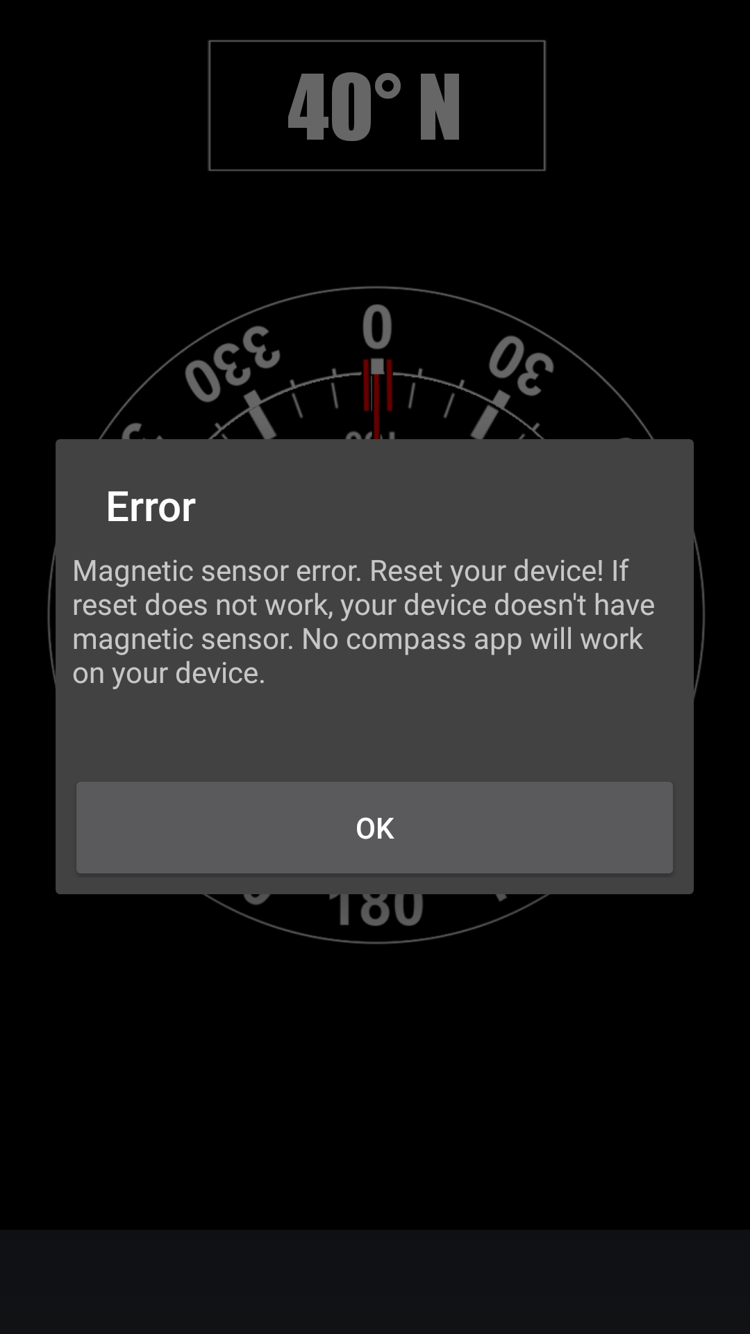

  15. quochung8920
    31/12/16
    Hiện tại máy mình không sử dụng được la bàn. Máy báo lỗi sensor gì đó hình như là do phần mềm. Mình đang xài bản 6.0.1 của ngày 20/1. Mình thử máy vợ mình xài 5.1.1 cũng không sử dụng được la bàn. Có thể do phần mềm bị lỗi. Mọi người có bị tình trạng giống như mình không ạ ?
  16. xuandinh2310
    18/2/17
    Máy ko hỗ trợ la bàn đâu bác, phần cứng đã ko có rồi. Samsung luôn kibo với những thứ cơ bản như vậy. =.=
