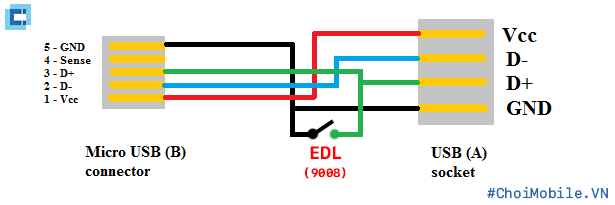

    Cho m hỏi ở bước 2 ta cắt đứt luôn 2 dây D+ và GND ra phải ko, lúc vào edl xong thì có cần phải đấu lại dây nào vào dây đấy như mặc định của cáp ko bạn
  3. MạnhIT
    MạnhIT Administrator
    10/2/13
    3,955
    4,624
    Không, chỉ cần tách vỏ ra rồi để 2 dây chập vào nhau

    ủa thế dây D+ ko nối lại vào với nhau mà nó vẫn truyền dữ liệu đc à b

  6. SaoDoiNg0i
    14/5/14
    Tức là 2 dây kia ko cắt đứt mà chỉ là thêm 1 đoạn đồng để kết nối giữa 2 dây, khi nào xong thì nhả dây đồng đó ra, như vậy phải ko

    ừm

    Vậy thì ko cần công tắc, chỉ cần bóc ra để hở lớp đồng, lúc nào cần vào edl thì m chập 2 dây chỗ hở đồng ấy vào nhau cũng đc phải ko bạn

    Đúng rồi bạn .

    Đã test và ok, chỉ cần chạm dây đồng của 2 dây vào 1 lúc với nhau rồi nhả ra là đc ko cần công tắc

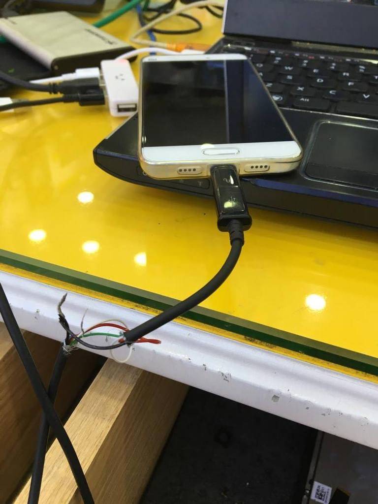

  12. taki7610
    3/1/13
    Ah em chập nhanh chữa cháy khi chưa mua đồ chơi cung ok :D Tks Admin nhé :D
    13633496_1217309918288329_604229596_o_zps1klhsdiq.jpg 13271907_1217309914954996_1068301045_o_zpszhydl4r9.jpg

    Chập vào 3s nhả ra là xong cần gì công tắc :v

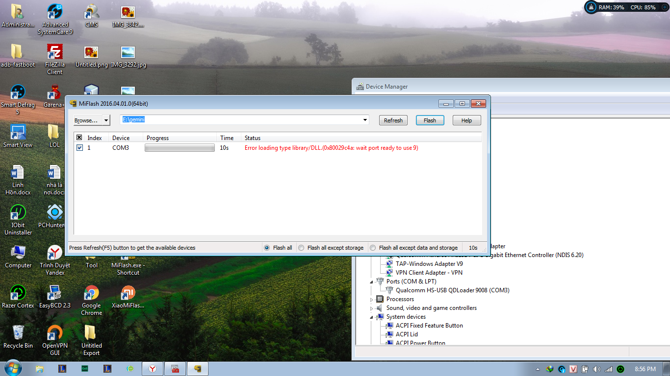

    Bác ManhIT cho e hỏi. Vào edl bằng cáp chế miflash chạy báo lỗi missed hello packet. còn unlock bootloader thì chạy vẫn bình thường. Cùng máy tính, cùng bản rom, cùng sợi cáp, cùng miflash. Do máy tính lỗi à.
