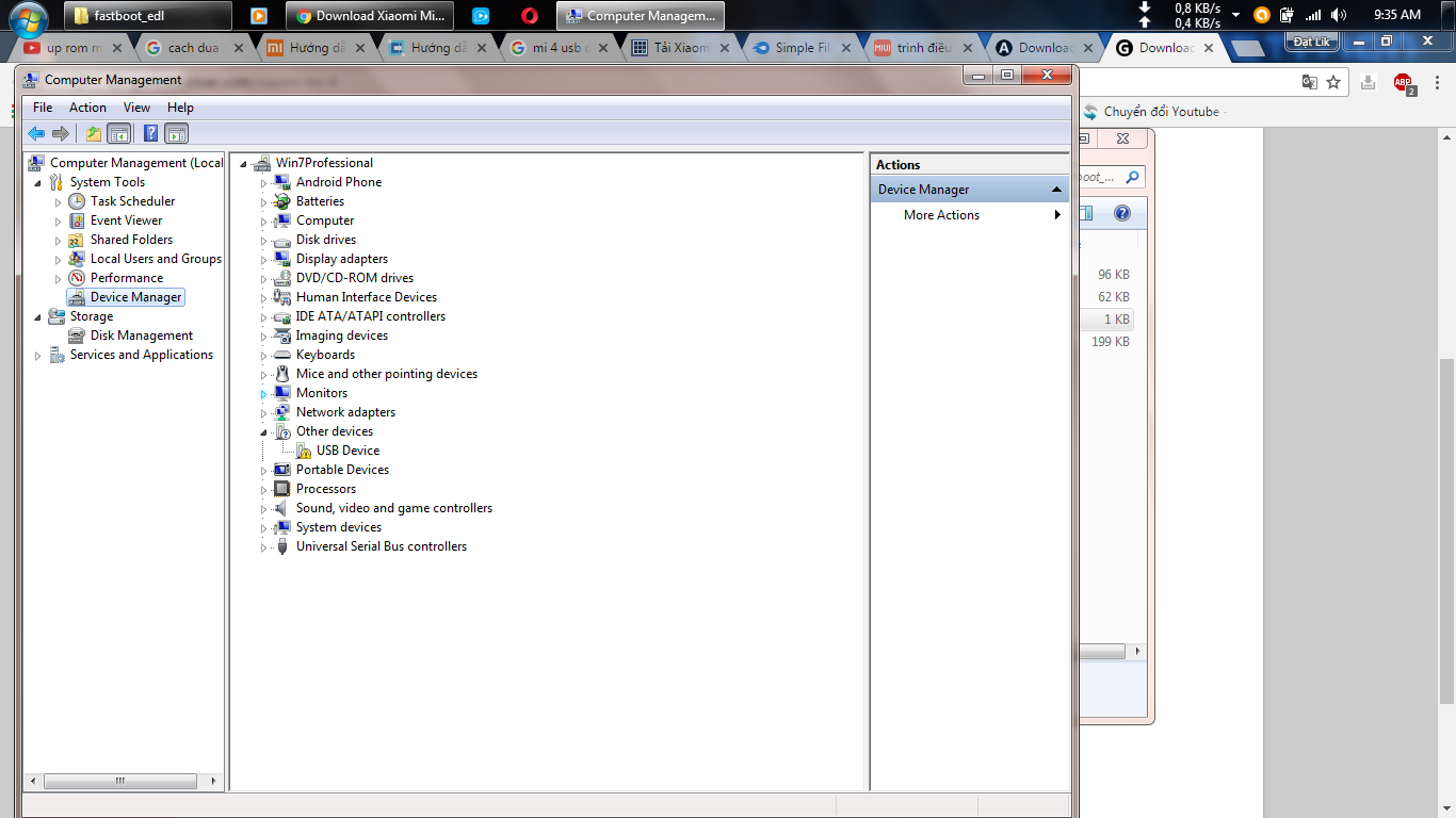

    mình ko vào dc edl ở màn hình fastboot bằng lệnh adb cho mi4w có cách nào ko chỉ mình với.
