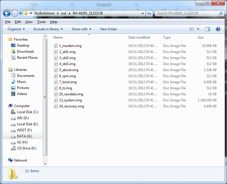

    E làm đến bước này rồi , còn đúng nén vào dạng .zip là chưa hiểu lắm
    e đang thử vs file binx của 820l
    có tận 19file , như này phải chỉnh sửa trong file updater-script như nào bác nhở ?

    Cài đặt phần mềm điện thoại
    106 Minh Khai
    Có 12 file thôi, làm gì tận 19file. đấy chỉ là số hiệu để đưa vào đúng block thôi bạn nhé. Đọc kỹ hướng dẫn cũng dễ sử dụng mà :D

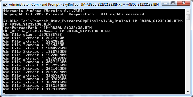

    Đã làm theo hướng dẫn và suôn sẽ từ đầu đến ... gần cuối, làm ra 4, 5 cái file update_signed.zip rồi(A830L cả 1.35 và 1.38) mà up lỗi ngay tắp lự.mình thực hiện các bước đều rất trôi chảy, hầu như ko phát sinh vấn đề gì vậy mà kết quả đáng buồn quá.Ko hiểu mình vô tình làm chưa chuẩn chỗ nào mà ko biết.Chủ thớt tư vấn thêm chút vụ này giùm với!Thank!

    Thứ nhất là không nhấn nút trả lời nếu không sẽ trích cả bài viết dài. Nhìn khó chịu lắm. Nhất là với ai duyệt trên di động màn hình nhỏ.
    Thứ hai là cách thức chuẩn 100%. Nếu bạn thực hiện không được hãy bỏ 2 dòng lệnh get...như #76 đã chỉ ra đó
    ở phần đầu updater-script đi là ô kê.
