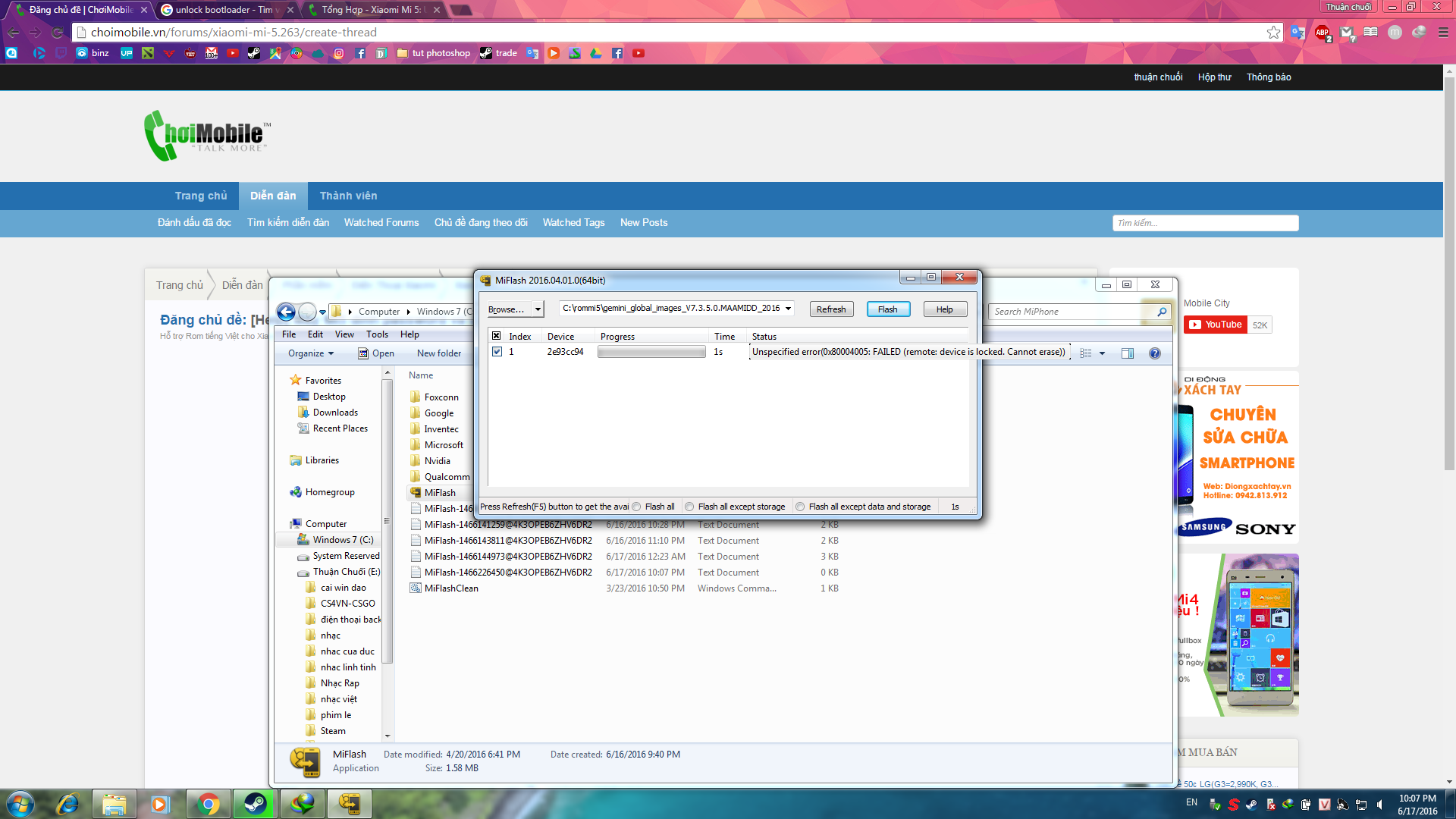

Mình có mua 1 em MI 5 mới. Khi mua thì đăng nhập tk MI của mình vào máy rồi nhưng do lúc mua máy chưa được cài tiếng việt . Nên mình có làm theo bài hướng dẫn này : http://choimobile.vn/threads/mi5-rom-global-miui-v7-3-5-0-xiaomi-mi-5-official-co-tieng-viet.67033/ nhưng do chưa bật chế độ gõ lỗi usb cũng như chưa unlock bootloader ( vì theo bài hướng dẫn trên thấy k cần ) sau khi cài thì máy chạy lên bt vào giao diện cài đặt ban đầu tới phần nhập tk MI mình nhập nhưng máy báo mạng lỗi nên tạm bỏ qua bước đó . Nhưng khi vào màn hình chính đc 1 lúc thì máy báo đã bị khóa do có tài khoản MI liên kết với thiết bị và số này mình k biết @@. giờ máy vẫn vào đc vào đc download mode từ phím cứng nhưng mình có cài thử rom qua MIflash thì báo là thiết bị đã khóa @@ k tiến hành đc. Có cao nhân nào giúp đỡ với

nếu bạn chỉ có thể cài đặt bộ nạp khởi động bị khóa với sự giúp đỡ của cáp rum EDL toàn cầu. en . miui . com /thread-299790-1-1.html
