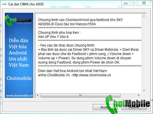

    + Cách vào cwm qua fastboot khi bị treo logo :
    Hướng dẫn:
    - Tải phần mềm về và cài đặt trên máy tính. Click here
    - Cài thêm driver fastboot. Click here
    - Sau khi cài đặt xong. Các bạn giữ 2 phím volume + phím nguồn. Sau đó chọn mục fastboot. Tiếp tục cắm cáp usb, chạy file Flash Recovery A830.exe. Điện thoại sẽ tự động vào CWM Recovery
    Có hướng dẫn ngay khi chuẩn bị cài đặt.
    Cái này mình mới làm cho các bác. Khi bị treo logo
