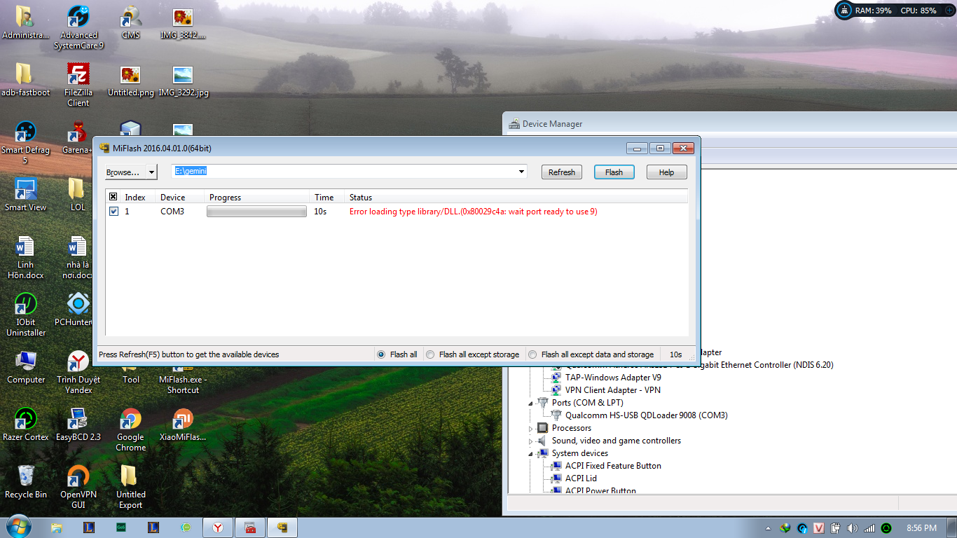

    mình vừa mua mi5 chiều nay 13/10 .cũng tự tin giống redmi note 3 +mi4 nên không cần kĩ thuật up rom tiếng việt hộ .về nhà loay hoay cả buổi chiều mới phát hiện không thể up rom global stable qua ota updates do máy mới chạy bản rom Chị Na 7.5.9.0 .up qua Mi Pc suite thì không nhận Mi5 ,đưa về fastboot các kiểu ,gõ lệnh reboot oem EDL cũng báo lỗi do chưa unlock bootloader .sau 1 hồi vật lộn muốn trải nhiệm stock global mình đã hy sinh cọng cáp Type C .nhưng ôi cắt ra thì làm éo gì có dây màu đen .nó có 5 sợi thì 2 sợi đỏ ,1 trắng 1 xanh 1 lưới .lấy bật lửa đốt dây màu xanh ,cắm vào máy tính đánh chập vào mass (lưới sắt bao quanh dây usb chống từ )rồi cắm vào điện thoại ...vui vãi nồi nó nhận ngay QH_BULK rồi nhận cổng 9008 .Miflash phang 1 phát lượm lúa
